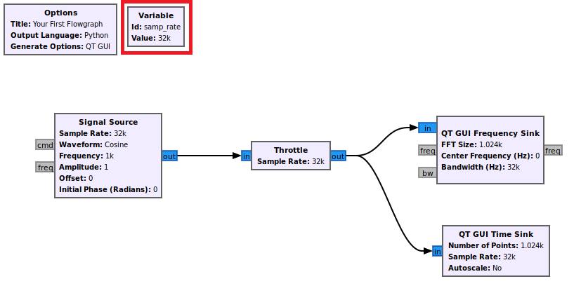

每个新的流程图都以 samp_rate 变量开始:

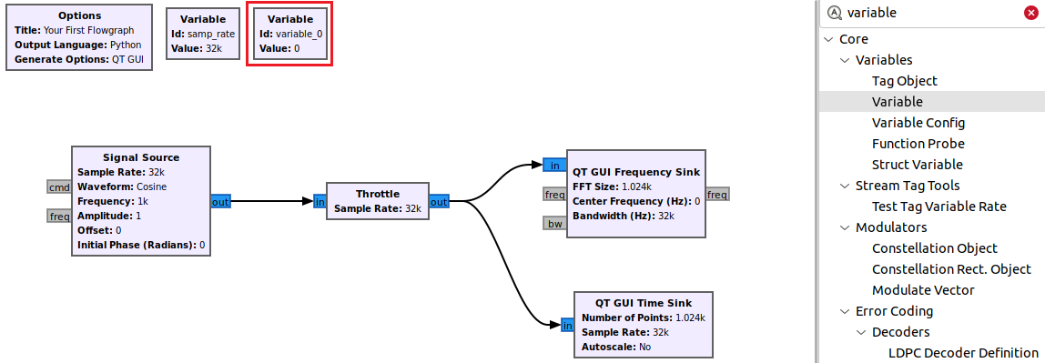

GNU Radio 模块以函数的形式实现。GNU Radio 模块接受参数来修改其行为。上图中流程图中的所有模块都使用 samp_rate 作为参数。您可以从右侧的模块库中拖放模块来创建一个新的变量模块:

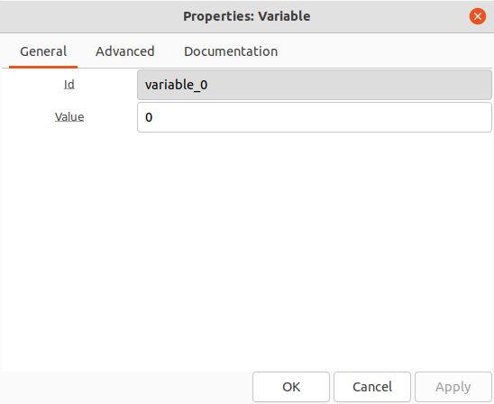

双击 variable_0 块以查看和修改参数。

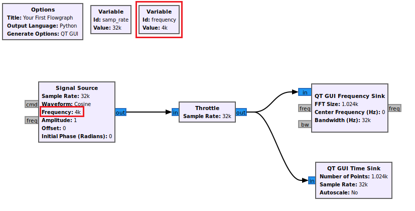

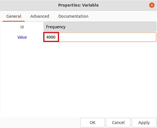

“ID” 字段是变量的名称。该变量将表示 信号源 模块的频率。将名称编辑为 “frequency” 。现在将值编辑为 4000 。
点击 确定 保存。

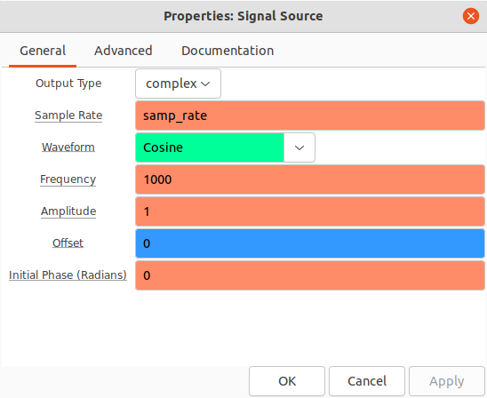

双击 “信号源” 模块以修改参数:

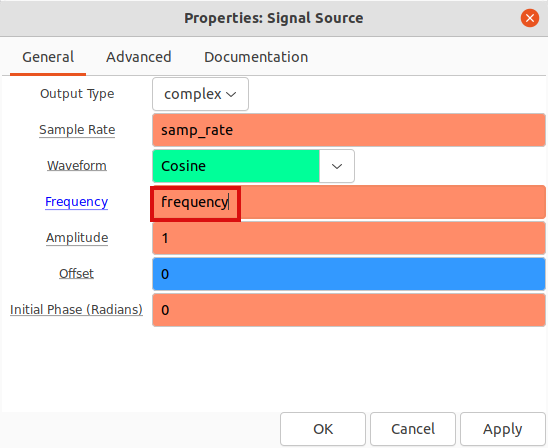

频率 已设置为 1000。 请在“频率”字段中输入 频率值 以使用该变量:
单击 频率 “确定” 信号源 保存属性。 变量和 模块中的值将更新:

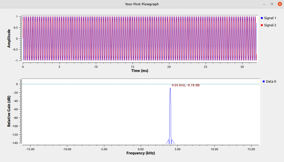

运行流程图:
由于变量变化,频率响应峰值已移至 4,000 。

频率 变量已修改为接受值 4000 ,这与一行 Python 代码的值相同:
frequency = 4000

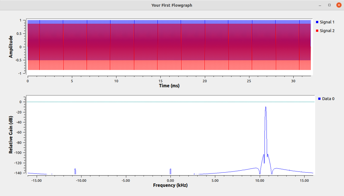

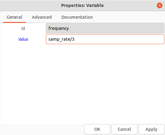

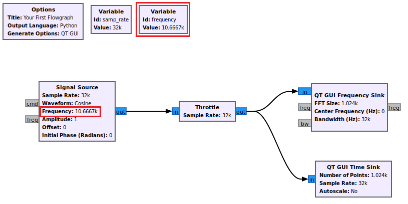

频率 变量也可以依赖于另一个变量。编辑 频率 ,输入值 samp_rate/3 ,对于 samp_rate = 32000 ,频率将为 10,667 。
变更过程已在流程图中显示:
运行流程图显示频率已更新:
