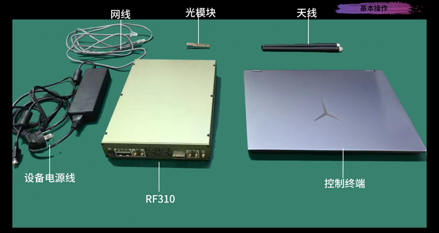

准备控制终端(电脑)、RF310设备和所需配件,检查设备的外观、接口完好。

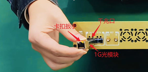

将光模块插入设备的网络接口中:使用千兆口,将1G光模块插入0口;使用万兆口,则将10G光模块插入1口。请注意光模块的放置方向,勿上下倒置,将光模块对其接口,轻推至底部,听到“咔哒”声,表示连接到位。取出光模块时,首先取出网线,再将光模块尾部卡扣扳手拉下,解除锁定,往外轻拉,即可取出光模块。

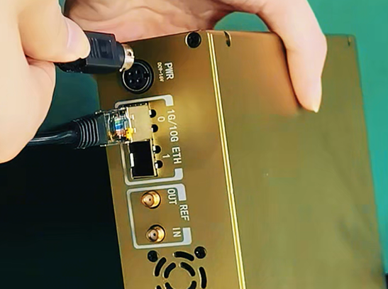

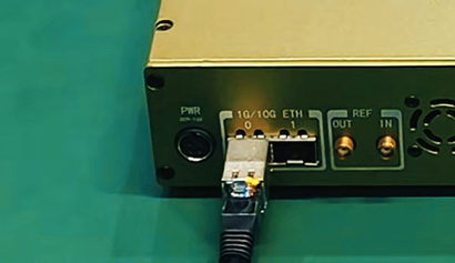

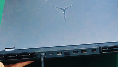

连接设备与控制终端。连接千兆口时使用千兆网线,连接万兆口时使用万兆光纤。

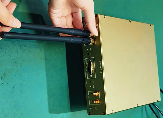

将天线安装到设备RF A通道的射频输入接口和射频输出接口
连接电源。将电源适配器连接至设备后面板电源接口。

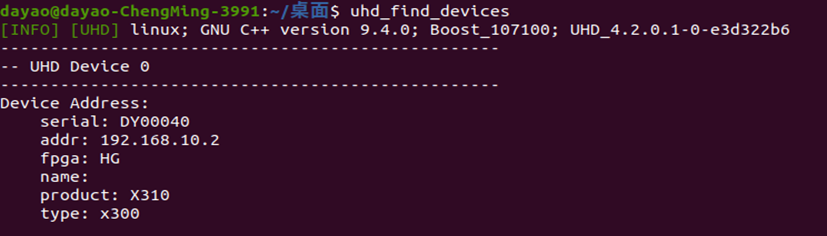

完成网络设置后,在控制终端上打开终端,输入:uhd_find_devices,可检查设备是否连接上,可找到设备信息,即可正常使用RF310。若未找到设备,请检查硬件连接及网络设置。
