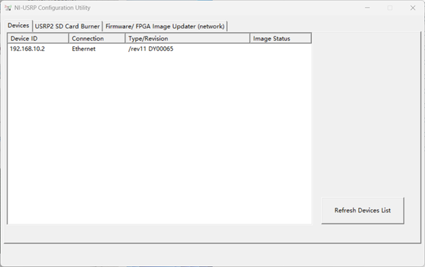

首先确保在Windows中已安装LabVIEW软件、NI-USRP驱动和NI-Modulation工具包,这些工具可使用NI Package Manager统一管理。完成线缆连接并启动设备后,打开NI-USRP Configuration Utility,可发现设备,并显示设备ID、连接类型、序列号等信息。后续在编辑vi图,可以使用这些信息。

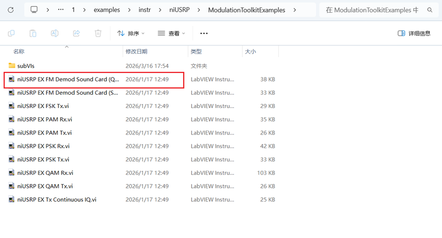

点击开始-所有应用,打开NI-USRP文件夹,再进入NI-USRP LabVIEW Examples/ModulationToolkitExamples文件夹,双击第一个niUSRP EX FM Demod Sound Card(Queue).vi文件,进入编辑界面。(如没有找到该文件夹,说明未正确安装NI-USRP驱动和NI-Modulation工具包,请重新安装后重试)

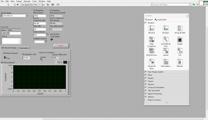

修改Device Name参数为:192.168.10.2,即在NI-USRP Configuration Utility中查看到的Device ID。修改Frequency参数为101.7,设置接收频率为101.7MHz(这是长沙本地的广播频道,如在其他城市,可修改为所在城市的本地广播频道,如103.9MHz北京交通广播)。

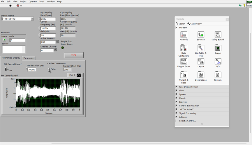

点击运行按钮,查看运行结果。
运行结果中显示接收到的FM信号波形。如电脑具有音频设备,则还会同时通过电脑播放收到的广播信息。
