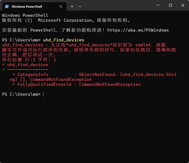

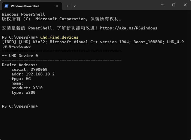

对于UHD驱动而言,如果未正确配置环境变量,当在命令行界面中输入uhd相关命令,例如:uhd_find_devices,系统报错。
正确配置环境变量后,重新打开命令行界面,输入uhd_find_devices,可正常执行:

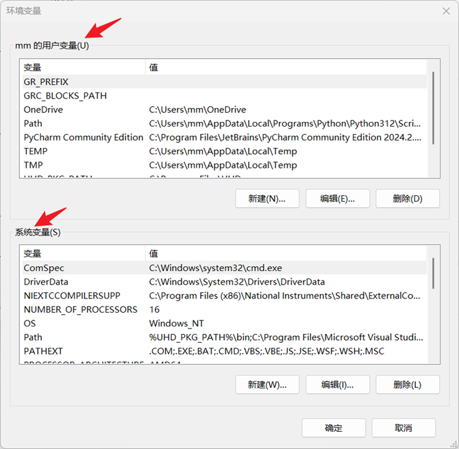

Windows系统中具有2种环境变量:用户变量和系统变量。系统变量对所有用户起作用,而用户变量只对当前用户起作用。

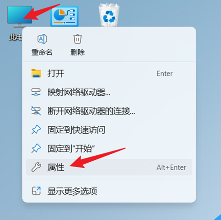

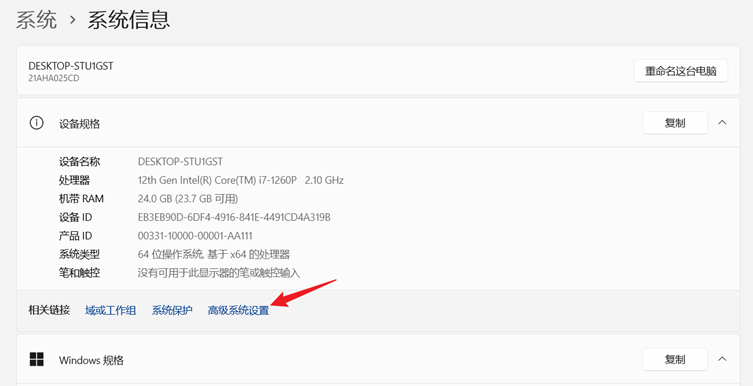

在桌面右键“此电脑”,点击属性,打开计算机属性界面。

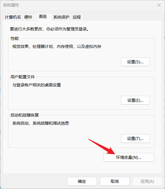

点击高级系统设置。
点击环境变量,即可查看系统中的环境变量
从下图中可以看到,上半部分显示的是用户变量,下半部分显示的是系统变量。

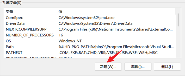

要在命令行界面直接执行uhd相关指令,需要增加2项系统变量:UHD_PKG_PATH、UHD_IMAGES_DIR,修改1项系统变量:Path。UHD_PKG_PATH指明UHD安装路径,UHD_IMAGES_DIR指明设备所需固件的加载路径,Path用于指明可执行文件的加载路径。

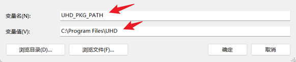

首先添加加系统变量UHD_PKG_PATH。点击系统变量下方的新建,变量名输入UHD_PKG_PATH,变量值输入UHD安装路径,例如:C:\Program Files\UHD。点击确定,完成UHD_PKG_PATH变量配置。

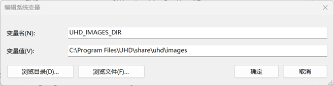

添加系统变量UHD_IMAGES_DIR。变量名输入
UHD_IMAGES_DIR
变量值输入UHD安装目录中的images文件夹路径,一般在安装目录中的share\uhd文件夹中,例如
C:\Program Files\UHD\share\uhd\images

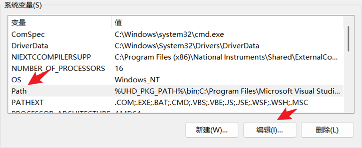

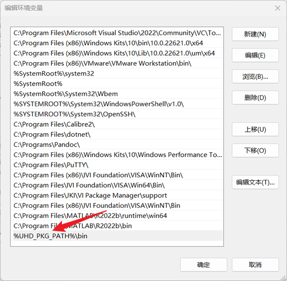

修改系统变量Path。选择系统变量列表中的Path,点击编辑。

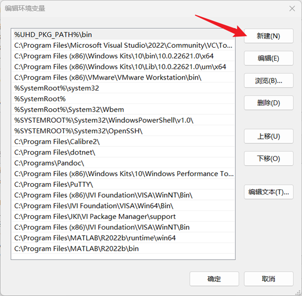

在编辑环境变量界面中,点击右上角新建。
输入
%UHD_PKG_PATH%\bin
点击确定,即可完成Path变量修改,%UHD_PKG_PATH%\bin出现在Path变量的最下方。点击确定,退出编辑环境变量界面。
