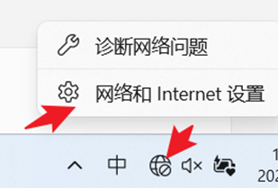

Windows 11系统为例,右键点击任务栏右下角的网络图标,选择网络和Internet设置。

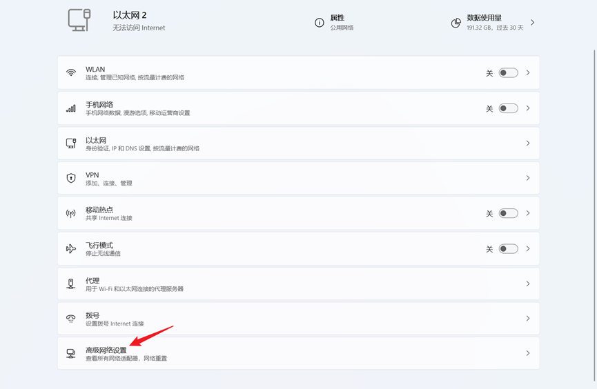

在打开的界面中,下拉到最底部,点击高级网络设置。

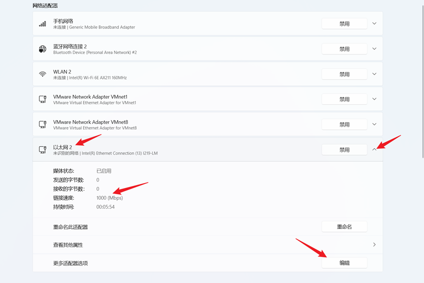

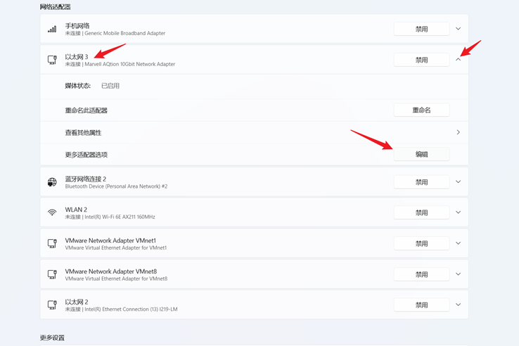

在网络适配器一栏中,找到千兆以太网卡,点击右侧下拉按钮,可以查看当前网络连接详情。

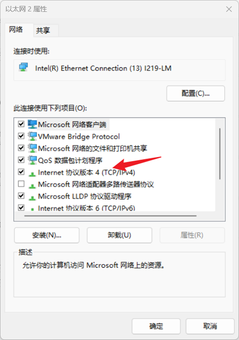

点击更多适配器选项右侧的编辑,即可配置网络连接信息。双击Internet协议版本4,打开IPv4配置界面。

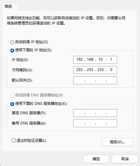

选中“使用下面的IP地址”,在IP地址栏中输入:192.168.10.1,子网掩码中输入:255.255.255.0,点击确定,即可完成千兆网络配置。

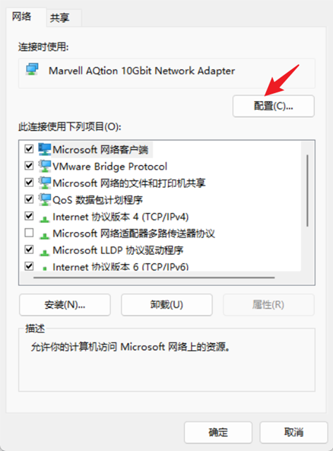

在网络适配器一栏中,找到万兆以太网卡,点击右侧下拉按钮,可以查看当前网络连接详情。点击更多适配器选项右侧的编辑,即可配置网络连接信息。
在弹出的界面中,点击配置按钮。

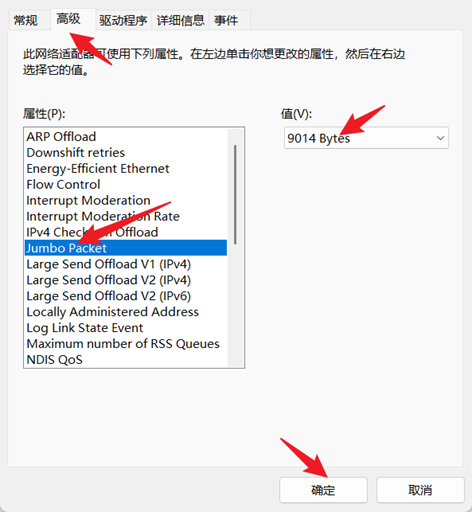

选择“高级”选项卡,点击Jumbo Packet,设置值为9014 Bytes(不同的网卡该数值可能不同,一般设置为大于9000即可),点击确定。

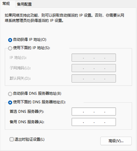

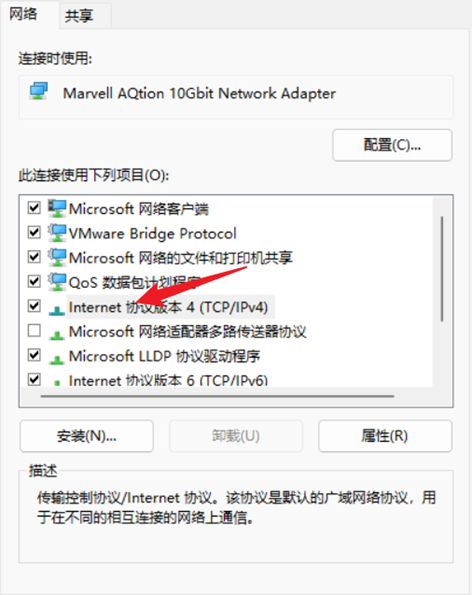

再次点击更多适配器选项右侧的编辑按钮,双击Internet协议版本4,打开IPv4配置界面。
选中使用下面的IP地址,在IP地址栏中输入:192.168.40.1,子网掩码中输入:255.255.255.0,点击确定,即可完成万兆网络配置。
