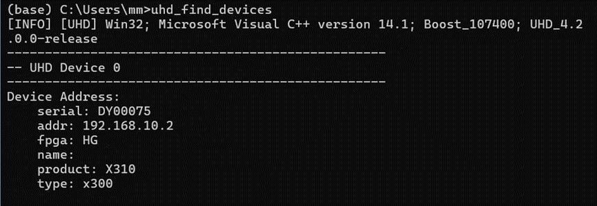

首先执行uhd_find_devices指令查询设备基础信息。(注意:固件与UHD版本不匹配时,仍然可以使用uhd_find_devices指令,但无法执行uhd_usrp_probe指令)
注意两条信息:
fpga:HG
type: x300
这是设备和FPGA的类型,在更新固件时需要使用。
