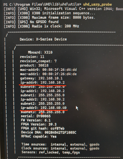

使用uhd_usrp_probe指令,可以查询当前连接的设备各个网口的配置信息。
从指令的执行结果中可以看到,设备配置了4个网口,千兆口对应的是addr0,万兆口对应的是addr3,另外两个配置信息未使用。需要更改ip时,根据自己的需要对应修改addr0或addr3即可。
