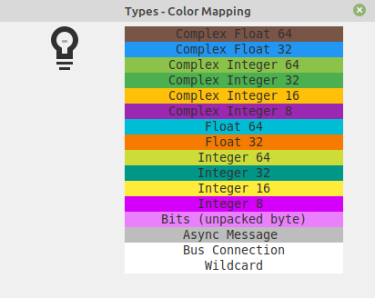

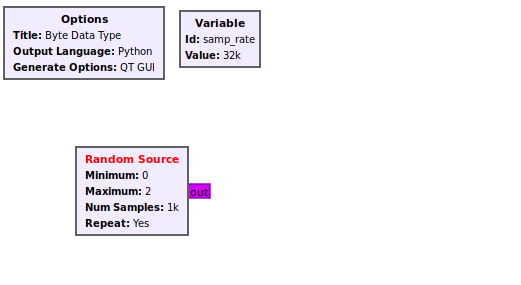

CharByte 数据类型是另一种用于表示二进制数据的 常用 数据类型。Byte 数据类型在 GRC 中以 紫色 表示,标记为 Integer 8

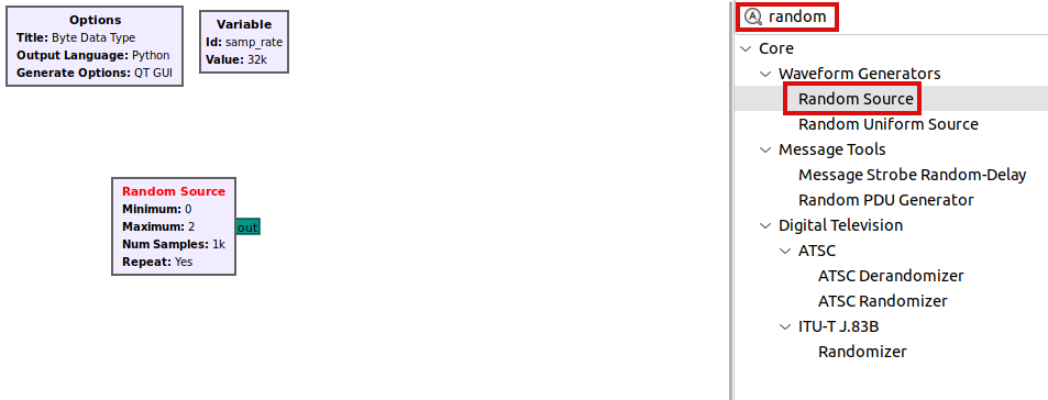

找到 “随机源” 模块并将其拖入工作区:

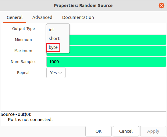

该模块默认数据类型为 绿色的 byte Integer 32。 双击该模块打开属性,并将数据类型修改为
随机源 现在已转换为 紫色 字符字节 数据类型。

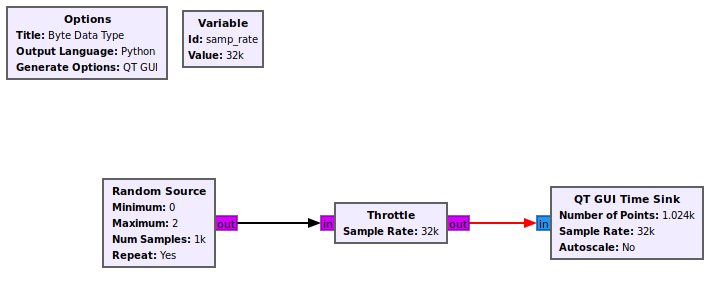

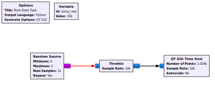

随机源 的默认参数会随机生成 0 和 1 的值。将 QT GUI 时间接收器节流 模块添加到工作区并连接这些模块:

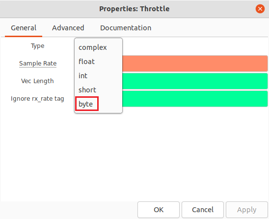

随机源节流 模块之间的红色箭头指示数据类型错误,需要修复。双击 节流 模块,将数据类型更改为 字节 (byte )。
现在出现了一个新的红色箭头,表示 QT GUI 时间接收器 节流阀 之间存在数据类型连接:

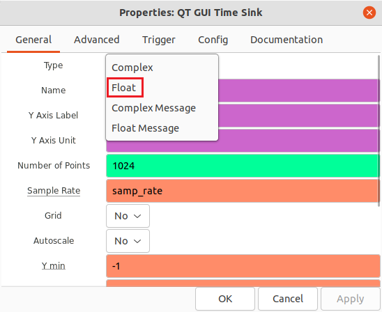

QT GUI Time Sink 没有 char 数据类型。请选择 Float

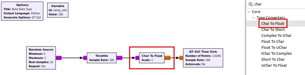

GNU Radio 模块库提供了多种数据类型转换器,列在 “Char to Float” “类型转换器” 下。找到 模块,将其拖入工作区,并将其连接到流程图中:

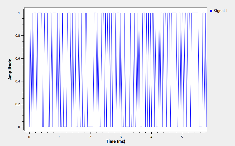

所有红色错误都已消失。按下 播放 按钮开始运行流程图:
QT GUI 时间接收器 现在将显示来自 随机源 模块的数据,该模块包含随机的 0 和 1:
