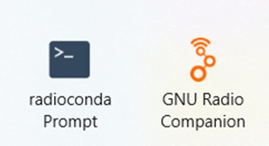

安装完成后,出现Radioconda prompt和GNU radio companion,前者是终端,后者是图形界面。

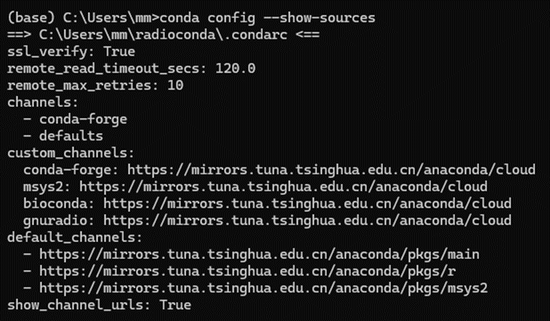

四、修改conda源
使用默认的conda forge源比较慢,可能导致后续的编译工具和依赖安装失败,建议修改为国内镜像源。

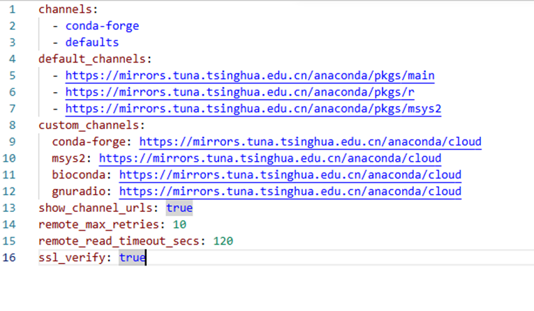

在Radioconda安装路径下新建.condarc文件(如已有同名文件则直接修改内容)。
修改为以下内容(设置为清华源):
channels:
 - conda-forge
 - defaults
default_channels:
 - https://mirrors.tuna.tsinghua.edu.cn/anaconda/pkgs/main
 - https://mirrors.tuna.tsinghua.edu.cn/anaconda/pkgs/r
 - https://mirrors.tuna.tsinghua.edu.cn/anaconda/pkgs/msys2
custom_channels:
 conda-forge: https://mirrors.tuna.tsinghua.edu.cn/anaconda/cloud
 msys2: https://mirrors.tuna.tsinghua.edu.cn/anaconda/cloud
 bioconda: https://mirrors.tuna.tsinghua.edu.cn/anaconda/cloud
 gnuradio: https://mirrors.tuna.tsinghua.edu.cn/anaconda/cloud
show_channel_urls: true
remote_max_retries: 10
remote_read_timeout_secs: 120
ssl_verify: true
可在Radioconda prompt终端中查看源信息:conda config --show-sources

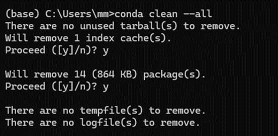

清除缓存后即可使用新源:conda clean --all

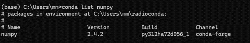

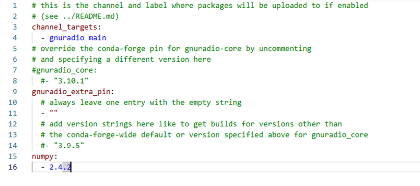

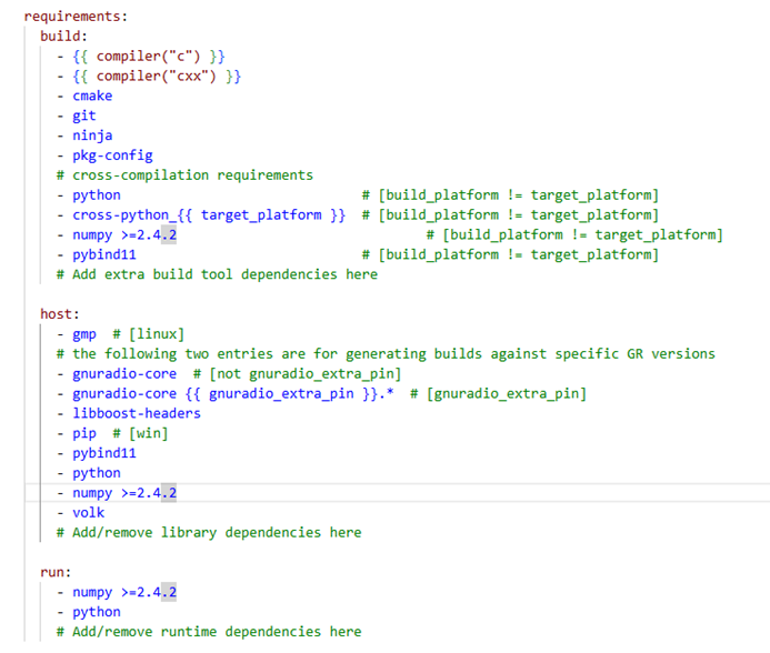

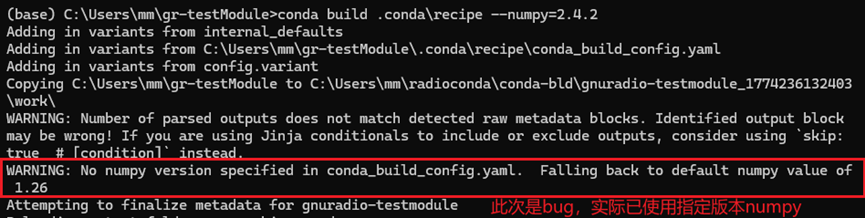

由于Radioconda依赖的numpy版本为2.X,而conda-build默认使用的numpy版本为1.26,使用默认配置编译生成的包无法在numpy 2.X环境运行,会导致安装成功后使用组件搭建流图运行时报错。
编译时,显式指定numpy版本(建议编译前修改ymal文件,同步指定numpy版本,详见下文)
conda build .conda\recipe --numpy=2.4.2
可使用conda list numpy查看numpy版本。
如果显式指定numpy版本编译后,使用模块时仍然报numpy版本兼容性错误,则需要修改yaml文件重新编译:修改模块源码路径…\gr-testModule\.conda\recipe中的conda_build_config.yaml、meta.yaml文件,指定Numpy版本,具体版本取决于当前环境中的numpy版本。

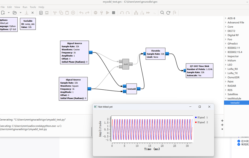

七、安装OOT模块
conda-build编译生成的文件存储在Radioconda安装路径下的~\conda-bld\win-64,例如:C:\Users\mm\Radioconda\conda-bld\win-64。安装文件后缀名为.conda,完整名称形式如“Gnuradio-testmodule-0.0.0.20260323.dev+glocal-py312h632a3cf_0.conda”
进入win-64路径,执行:conda install 安装文件名(支持TAB补全)
安装完成后,刷新grc界面即可在组件库中查看到新增组件。

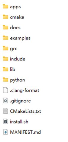

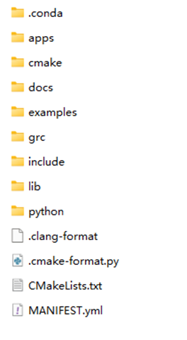

九、移植Linux环境下的OOT模块
将Linux OOT模块移植到Windows环境的流程如下:
在radioconda prompt终端中,使用gr_modtool工具创建模块,确保创建的模块文件结构与Linux下一致。
上图中,左侧为在radioconda中创建的模块文件目录,右侧为Linux中创建的模块文件目录。可以看到,radioconda中只多了一个.conda文件夹,其他的与Linux系统下一致。.conda文件夹中存放的是conda-build的配置文件。
将.conda文件夹之外的其他文件夹,全部替换为需要移植的模块对应的文件夹,再使用conda-build编译。
