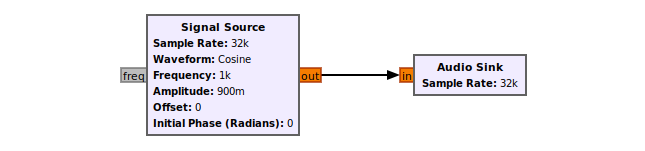

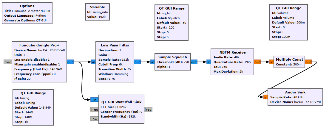

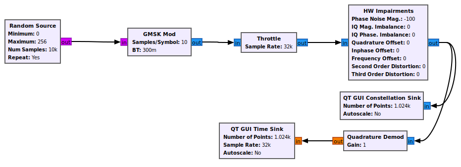

下面展示了 GNU Radio Companion 可视化编辑器中的一个示例流程图:
GNU Radio 是一个框架,使用户能够设计、模拟并部署高性能的真实无线电系统。它是一个高度模块化、以“流图”为导向的框架,配备了一个完整的处理模块库,可以轻松组合用于构建复杂的信号处理应用。GNU 无线电被广泛应用于各种实际无线电应用,包括音频处理、移动通信、GSM 网络、数字无线电世界等——全部在计算机软件中。单独使用硬件并不是解决方案。它也不能为特定的无线通信标准(如 802.11、ZigBee、LTE 等)提供开箱即用的应用,但它可以(并且已经被)用于开发几乎任何带限通信标准的实现。

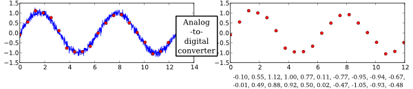

因此,这种数字信号可以用一串数字表示,称为采样。采样之间的固定时间间隔导致信号采样率。
将物理量(电压)转换为数字样本的过程由模拟数字转换器(ADC)完成。配套设备是数字转模拟转换器(DAC),它从数字计算机接收数字并将其转换为模拟信号。
