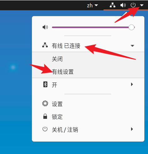

首次使用设备,需要在控制终端中进行网络配置,确保控制终端与设备在同一个网段中。以Ubuntu 20.04为例,点击系统右上角,在展开的菜单中点击有线,选择有线设置。

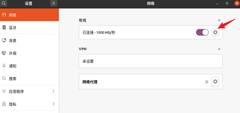

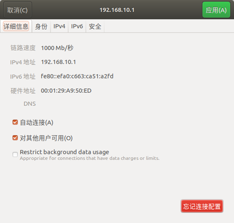

进入设置页面后,可以查看网络速率。点击设置按钮可以配置网络信息。
千兆口与万兆口速率不同,网络设置也不同。

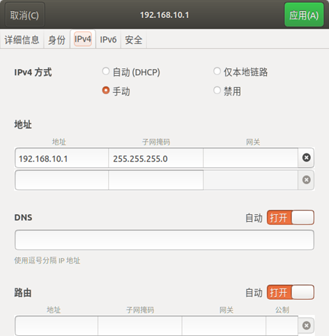

点击IPv4IPv4方式选择手动。在地址一栏中,输入地址:192.168.10.1,输入子网掩码:255.255.255.0

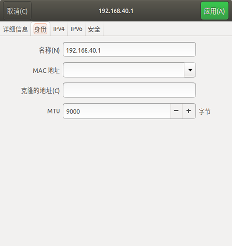

点击身份,修改MTU为:9000
